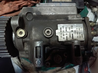

  18. Bmw1986
    Bmw1986 Новичок
    19 сен 2023
    40
    А вот и виновник

  20. Bmw1986
    Bmw1986 Новичок
    19 сен 2023
    40
    Поршень, если вручную тянуть, нормально ходит на не вскрытом ТНВД(уточками тяну туда-сюда), стенки чистые без видимых изъянов. Может он клинить в системе?
