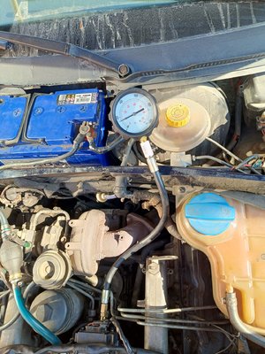

  16. Bmw1986
    Bmw1986 Новичок
    19 сен 2023
    40
    Порвался ремень ТНВД, меняли его и ГРМ, воздуха визуально нет, еще меняла топливный, но уже когда авто не заводилось, воздух прокачала, по инструкции Олега Шамана, компрессию ТНВД или движка? Двигатель мерила на холодном авто.
    1-18
    2-19
    3-18
    4-21
    5-20
    6-22

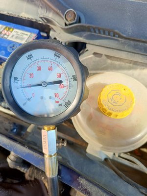

  17. Bmw1986
    Bmw1986 Новичок
    19 сен 2023
    40
    Компрессия ТНВД по первому авто, может ли быть дело в прокладках? На 1500 оборотов 18-20 бар
  18. ser_gr72
    ser_gr72 Старожил
    23 окт 2006
    28.386
    Я вижу 10.
    Для 1500 это маловато, но важно давление на хх.
  19. Bmw1986
    Bmw1986 Новичок
    19 сен 2023
    40
    Фото на холостых сделано-10 бар... Куда еще копать? При таком давлении может быть проблема в прокладках ТНВД?
