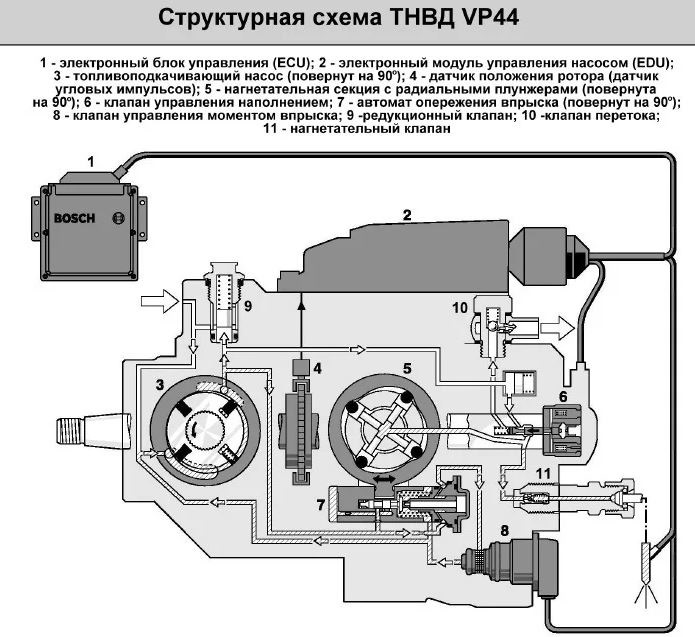

  12. ser_gr72
    ser_gr72 Старожил
    23 окт 2006
    28.386
    Вот схема и по ней должно быть понятно что откуда и куда
