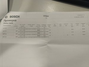

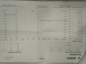

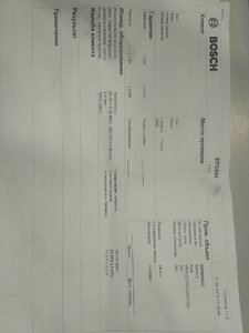

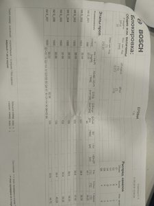

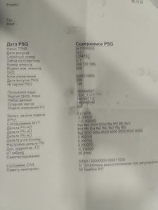

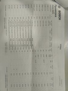

  9. Aventura
    Aventura Новичок
    21 фев 2018
    9
    Ребят, подскажите, проблема такая , ограничение на 3000 об ошибка 0550 , дымить на холодную, плохо заводится после 2/1-2 часовой стоянки, воздуха нет, клапан обратки на ТНВД менял соленоид опережение то же, в 4 группе в рано/поздно 1.8 / 5 , поршень не двигается, свозил на стенд ТНВД, сказвск все плохо объявили космос ценник , дали распечатки в приложении, подскажите , есть ли вероятность того что нужно заменить просто поршень опережения и все? Какие ещё могут быть потенциальнве неисправности?
  10. ser_gr72
    ser_gr72 Старожил
    23 окт 2006
    28.386
    есть, но лучше хотя бы с резинками
