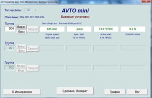

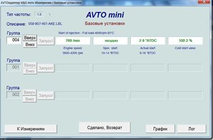

    Логи так не выкладывают. Файл зазипуй(*.zip) и цепляй к сообщению.
    Лог 4 группы в базовых читается не корректно. Дело в том, что в окне буквы ATDC(после ВМТ) и BTDC(перед ВМТ) меняются, а в записанном логе нет. Поэтому понять что именно в поздно стоит 2,8-3,0 после ВМТ(ATDC) или до(BTDC) нельзя. Должно быть ATDC. И я бы выставил 1.8-2.0 ATDC, но это я. Нагляднее еще и принтскрин сделать в момент поздно и рано. А так немного долго переходит от поздно к рано, видимо с автоматом опережения не все впорядке.

    Логи
    Скрины

    зачем ты всю кишку скопировал сюда, помойку устроил, файл нужно было прицепить и всё
    (усп опоздал :))
    угол стоит нормальный, в допуске, можно чуток пораньше поставить, только это блаж
    твой ТНВД требует ремонта, вот и всё
