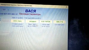

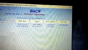

    Здравствуйте! Подскажите пожалуйста, ранее такой ошибки не встречал.
    00550 - Регулятор начала впрыска
    08-10 - выход из диапазона регулирования (больше верхнего предела) - Непостоянно
    Готовность: Нет данных
    004 группа:
    Значение "рано" прыгает с 14.2 - 14.8 BTDC.
    Значение "поздно 0.6 - 0.8 ATDC

    скорее всего подклинивает поршень
    надо понаблюдать подольше, в т.ч. в измерениях.
    угол в поздно - я бы прибавил +1 градус, т.е. сделал бы 1,6-1,8 ATDC

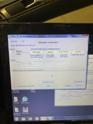

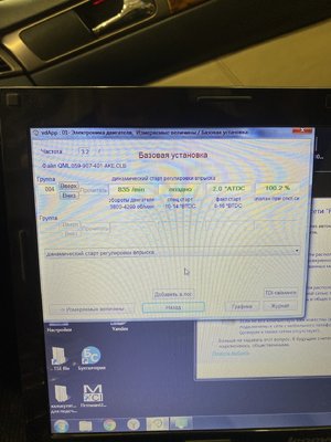

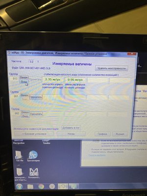

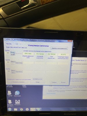

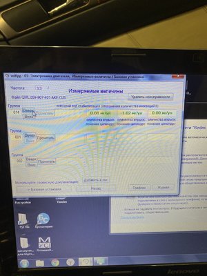

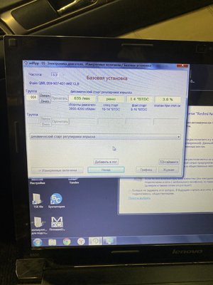

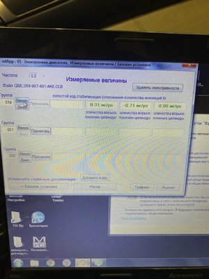

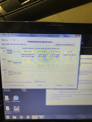

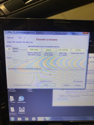

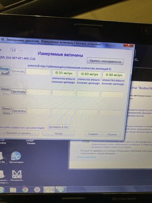

    Ребят! Всем привет ! Была ошибка g80 (датчик хода иглы ) , при этом двигатель работаю ровно, перебоев не было
    2.5 tdi BDG, заменил форсунку(форсунку поставил с индексом F, в распылитель поставили с моей форсунки с индексом G , ошибка пропала , но мотор начало сильно колбасить и начала загораться АБС и ESP, коробка автомат , больше 2000 оборотов не набирает, когда стоишь на холостых , мотор работает как в тесте угла (рано , поздно ) с чем может быть связанно ? Ошибку показывает 00550, угол пробовал корректировать , эффекта 0, прошу вашей помощи !

  12. ser_gr72
    ser_gr72 Старожил
    23 окт 2006
    28.416
    Датчик иглы заработал и стал виден угол. До этого был аварийный режим.
    Если подкачка в баке работает, то ТНВД в ремонт, т.к. опережение не работает - внутрикорпусное давление не может задвинуты поршень в рано.
    По какой причине: шиберный, диафрагма или резинка на гидроударе покажет разборка.
  13. ser_gr72
    ser_gr72 Старожил
    23 окт 2006
    28.416
    В первом окне группы 13 - коррекция по 3-му цилиндру.
    Либо форсунка такая, либо распылитель плохо затянул.

  16. ser_gr72
    ser_gr72 Старожил
    23 окт 2006
    28.416
    Я выше всё написал.
    Если подкачка работает, то ТНВД в ремонт.
    Форсунка на ТНВД не влияет.
    Просто раньше он работал по аварийной программе и поэтому она у тебя не ехала.

  20. gborovkov
    gborovkov Участник форума
    8 ноя 2025
    186
    Пермский край
    Audi a6c5 2.5 tdi BDG Quattro
    Приветствую всем, с горем пополам выставил угол впрыска (датчик проверил на тнвд ) работает, ошибка перестала появляться на горячую, но когда машина холодная , то переодически мотор подтряхивает, жду нормальную форсунку , думаю все таки в ней дело
