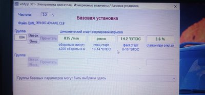

  7. Aleks2011
    Aleks2011 Новичок
    16 дек 2022
    38
    Краснодарский край
    Audi A6 C5 2,5 AYM, мкпп
  8. Aleks2011
    Aleks2011 Новичок
    16 дек 2022
    38
    Краснодарский край
    Смущает скважность в "рано".....
  9. ser_gr72
    ser_gr72 Старожил
    23 окт 2006
    27.750
    Копи бабки.
    В рано переходит медленно, т.к. не хватает давления. Чтобы достигнуть нужного угла требуется закрыть клапан. Нормально, когда %% 13-14 и выше. Для рестайлинга, где насос в баке с подкачкой от 20.

  14. Aleks2011
    Aleks2011 Новичок
    16 дек 2022
    38
    Краснодарский край
    Заменил топливный фильтр , ошибка пока не появлялась (до этого появлялась во время базовых измерений), скважность клапана в рано также изменилась, около 11-13 стало, в общем уов сделал чуть раньше 1,6-1,8,-2,0 , скважность ещё чуть подросла, записал логи, после замены фильтра (и до), попозже закину сюда. Всём спасибо)
