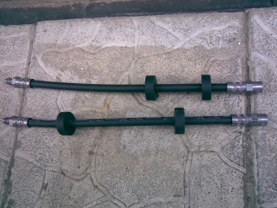

  10. ser_gr72
    ser_gr72 Старожил
    23 окт 2006
    28.034
    можно тормозной шланг передний от С4, B4 и ничего прогонять не надо.
    cherif нравится это.
