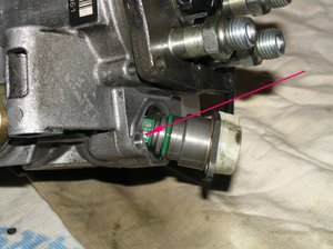

    Нет. Ты просто ездил с опережением стремящимся всё время в "рано". Сеточку надо подправить, колечко зеленое должно быть одно. Это своеобразный фильтр перед жиклёром слива. Это как раз там ШИМ регулирование.

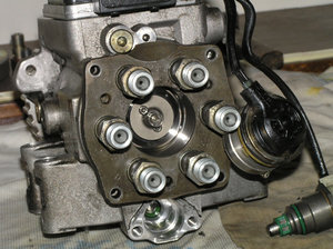

    Сеточку поставил запасную , колечко резиновое одно поставил (руки бы мне отбить за прошлый раз), выставил распредвал по метке и стопор на Тнвд, натянул ремень правильно (был недонатянут). Теперь угол от регулировался . только цикловая 7. Уменьшить её до 3,5?

    Как-то мы не от туда все пытаемся начать свой путь.
    С исправным ТНВД, который не разбирали или после ремонта ему прописали угол датчика положения, цикловая 4,5-5 показывает, что нет проблем.
    Когда мы без стенда искуственно подгоняем цикловую под сложившиеся условия, то начинается бег по кругу.
