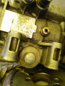

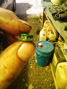

    При сборке насоса, на котором была ошибка 00550 допустил ошибку . вот на обозрение.
