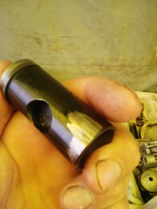

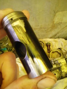

    Денис, фото поршня выложи, который ты собрался менять.

    Я тот который достал раскурочил, пока не выбил. Попозже сфотаю, как домой приеду

    Сейчас шкуркой сточил наклеп на гильзе, а на поршне такие борозды, что наверно его только в мусор...

    Покажи!!!

    Верхний это тот что стоял, нижний это со старого насоса

    Да, поршенек бы лучше поменять !
    Наклепы убирал тоже наждачкой, пальцы накачал :))
    Несколько часов уходит....
    Приобрел себе Дремел, вот таким наклеп убирать 5 минут :)
    Но пока не приходилось.

    Если пальцами, то мука. Наждачку крепил на круглую палку и как напильником тесал. Аж школу вспомнил :wink:
