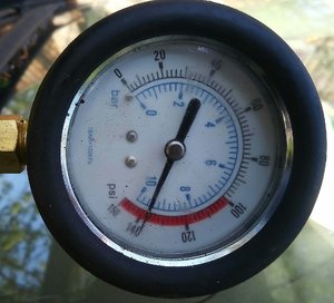

    А какое у тебя внутрикорпусное на насосе???
  2. nostoy
    nostoy Живу я здесь
    20 окт 2016
    1.465
    Ку 5 CAHA МКПП
    9 бар

    Заново перебрался старый насос, на котором висела 00550-я. Все промыл, продал, собрал... Поршень практически новый, ходит отлично. На распределитель новая мембрана и резинки. Пуск проверю утром. Внутрикорпусное 8бар немного не дотягивает. Главная проблема не регулируется угол в базовых. Пробовал на зуб туда-сюда. Или рано в допуске , а поздно куда зря либо наоборот.
    Единственная мысль - сделать бутерброд из двух. На одном угол хорошо регулируется, но плохой пуск, на другом пуск лучше, но висит 00550-я...

    ну тебе же райдер(сергей) писал про жиклер в насосе. Ты его хоть нашел? Просто продуть его, этого мало.
  14. jonatan
    jonatan Старожил
    28 янв 2011
    6.125
    у меня несколько
    надо мерить на 100 оборотах вала насоса а у вас все зашкаливает
  15. jonatan
    jonatan Старожил
    28 янв 2011
    6.125
    у меня несколько
    #195 jonatan, 3 авг 2017
    я думаю если 00550 выскакивает то на 100 оборотах и 2 бара не покажет а здесь показывает 0,5 м пск

    с твоими показателями он вообще на пусковые обороты перешел

    плохо воспитанный член . проверять внутрикорпусное давление надо проверять на 100 оборотах
