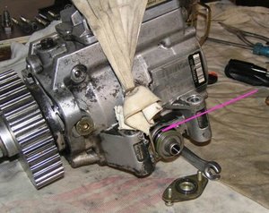

    По всем признакам похоже на переднюю резинку (родная - коричневая). Предположительно есть потери регулирующего давления. После "прогазовки" резинка смещается, герметизирует ненадолго полость. После падения давления до нуля (останов двигателя) повторяется - резинка стала на прежнее место. Прошел на своём опыте. Проверять на полностью разобранном гидростопоре с одной одетой резинкой - должен входить плотно в корпус насоса, по другую сторону резинки давление всасывания - туда и теряется.

    Сальник вала и колечко гидроудара?

    Ни о каком сальнике я не писАл. Рекомендую просто обратить внимание на состояние этого колечка - от его состояния во многом зависит работа механизма опережения. Мне пришлось трижды разбирать пока сообразил. Давно было... Но с тех пор не видел ни разу даже малого дымка.

    Зачем лезть в сальник вала? Там сыреет? Замени кольцо коричневое, что тебе стрелочкой указали и смотри дальше. Если есть второй насос, то можешь попробовать выбрать из двух насосов одну резинку получше.

    Может пригодится - там посадочный диаметр 23 мм. Размеры родной резинки здесь давали повыше. Мне с первого раза подошла резинка из камазовского магазина размером 19 мм и диаметром 3 мм. (родная 2.5).

    Там 2 колечка а незнаеш размеры точные?, у меня чёрное стоит, и то жесткое оно,хотел вытащить и оно сломалось
