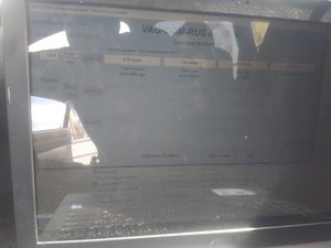

    Все доброго дня, Мотор 2.5 тди AYM.
    Такая ситуация перебрал тнвд, катался 3 дня, после чего утром ехать на работу, завожу машину начала дыметь и выскочил, чек по не понятной для меня причины, поршень менял, ходит мягенько, клапан сопротивление показывает 9.5 ом, на заверенную машину видал проводки лампочки диодной на этот клапан, горит, сначала по утру дымит, прогрелась, дым еле еле есть, но оборотов до 3000 набирает ( максимум, больше не жмёт) на холостых газуеш дым валит, воздуха в прозрачной трубке идущей на ТНВД не видил, в первой группе настроил 5.мг(снимал крышку мозгов и регулировал) куда рыть уважаемые? Кстати в 4-ой группе бьёт только 2.4 atdc(ставил 1.8, такая же ситуация, в btdc по нулям.
    Сегодня поехал на работу (чек пропадает то появиться)

    Судя по твоим картинкам(хотя нихрена не видно) автомат опережения не работает. Запиши нормально лог 4 гр в измерениях и в базовых

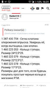

    Если менял поршень, менял резинки гидроудара? Как гильза поршня опережения себя чувствовала? Я сам не разбирал насос но прочитав кучу инфы по 00550 тут либо жиклер забит, либо подкачка не качает нужного давления, либо резинки на гидроудара ( поправьте если не так ) у меня была проблема с 00550 после сдвига датчика в тнвд, после мойки фишки тнвд и дтож и замены фильтра пропали. Жду резинки на гидроудар. Скваденность низкая:(

    Стоит поменять. Мне Rider довал номера резинок и сеточки под клапаном опережения. Сейчас поищу и в тему скину.
  11. Polikarp
    Polikarp Живу я здесь
    11 фев 2018
    1.277
    Ставропольский край
    Volkswagen Passat 2.5 tdi "AFB" АКПП ZF-5hp19
    На скрине номера резинок и сетки
