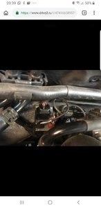

    подскажите что за ошибка такая

    А мотор не CASA а CCMA ,не вводите в заблуждение ...

    С номера прошивки это раз ...
    И с того что датчиков давления в цилиндрах на моторах CASA не бывает -это два .
    Еще вопросы ?

    Хм в ПТС не смотрели и запчасти не покупали ? Да датчики совмещены со свечами накала в 2м и 5м цилиндрах . И это не самое главное отличие этого мотора от CASA . У вас мотор евро6 с SCR нейтрализаторами (с Adblue).

    Если по датчикам ошибки значит не вся вырезана ))) Датчики NOx ,ЛЗ, датчики ТОГ ,дифф давления разъемы подключены ?

    С датчика дифф давления разъем снят . Проверьте - снимите разъемы с ДТОГ и посмотрите ошибки .
