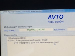

    Были вычещены все массовые провода. Обработаны каким-то спреем, и хорошенько протянуты. Дополнительно перебрал стартер.

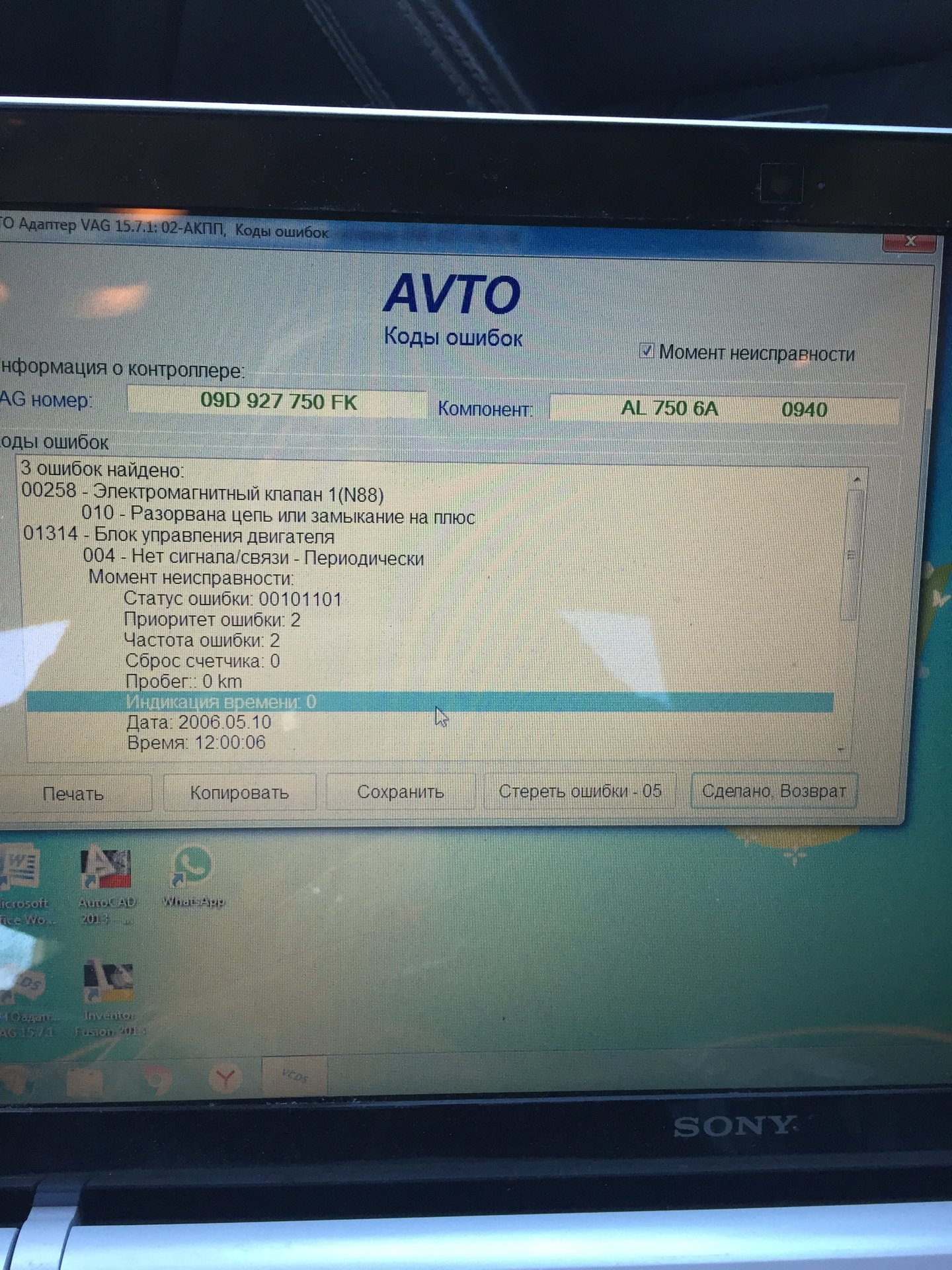

    Точно такая же беда сегодня случилась, точно такие де ошибки, пока не решил....

    Теперь я обладатель этой ошибкой. Написал в личку, жду ответа.
    В том году так же не заводилась - ремонтировал стартер. А сейчас непонятно куда лезть. Такое ощущение что где-то внизу проводка нарушилась

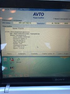

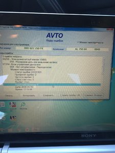

    День прошёл - ни от кого ни привета ни ответа, буду заниматься значит сам. Сегодня утром как и вчера утром спустя сутки, скрепя чем-то под капотом (непонятно что скрепит или искрит - Толи реле толи разъём какой-то) еле завелась. Чек горит. Сейчас поеду к диагносту. Хотя мой шнурок вцсд показывает ошибки, вот и посмотрю есть ли разница между Китаем и вагом

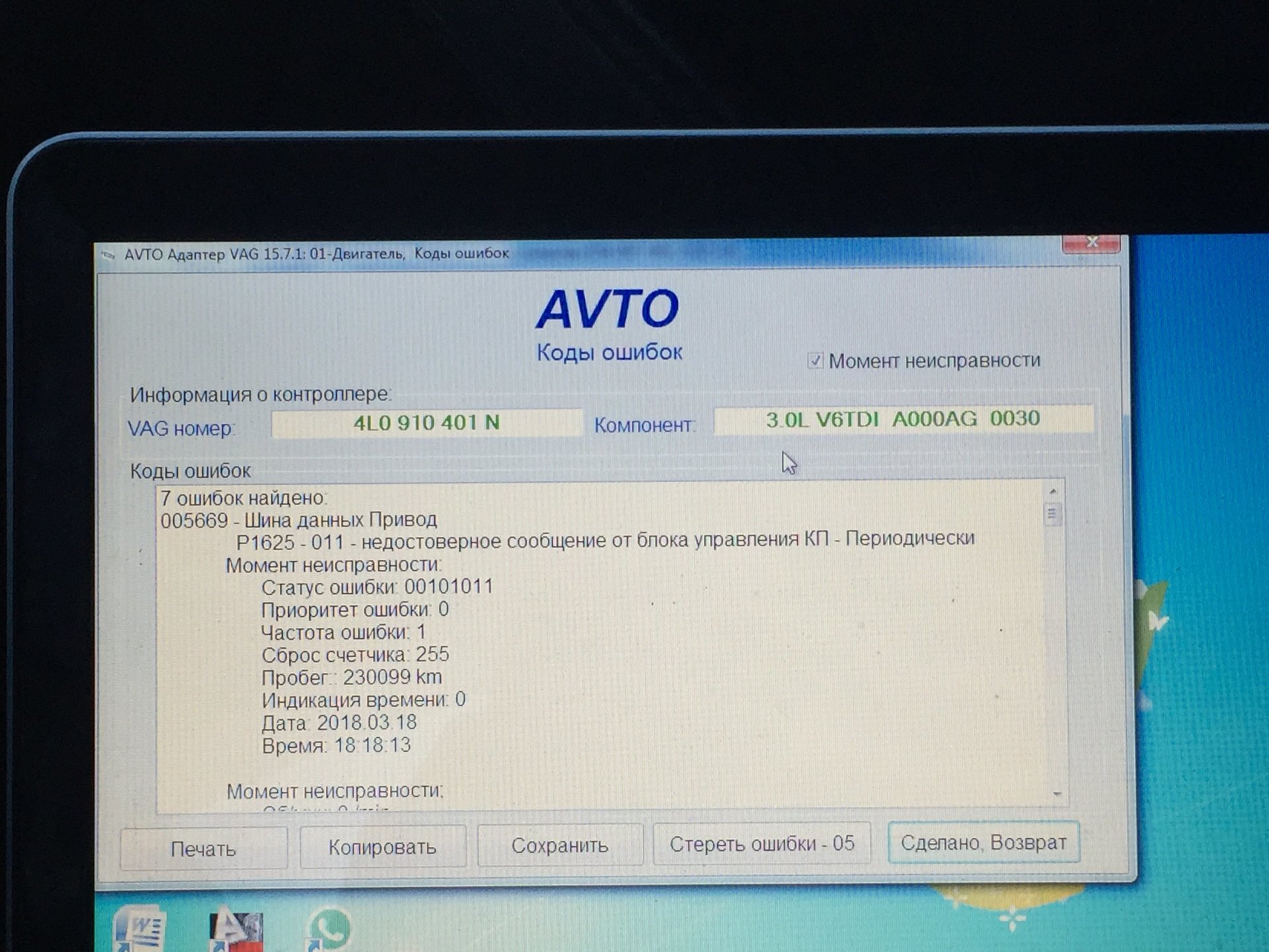

    Сегодня утром как и вчера еле завелась. АКПП работает ненормально, рывками (ошибка по соленойду). Есть предложение что что-то с разъемом который приходит на акпп. Отпишусь

    Ну по-ходу проблема решена. Накинули параллельный провод массы на двигатель и опа - ошибки ушли и заводится. Сейчас сервисники всё почистят, сегодня покатаюсь, завтра отпишусь

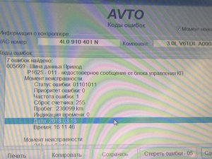

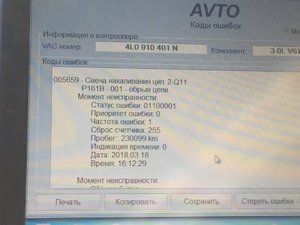

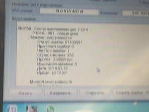

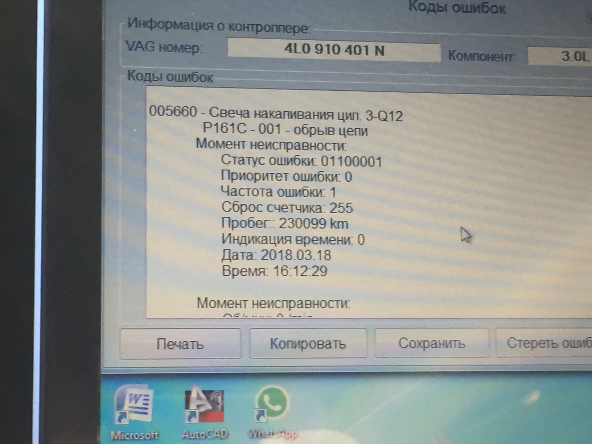

    Забыл добавить была ошибка ещё
    P068A. Благодаря ей и нашли отгоревший провод массы.
