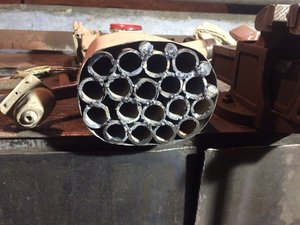

    Ну он имеет ввиду насквозь через всю матрицу. Так иногда делают, чтобы пламегаситель не врезать. То есть тупо дырявят матрицу длинным сверлом (от входа до выхода) и образуется проход газам. И тихий звук сохраняется.
    Я себе также сделать хотел, но ... поступил иначе.

    Я себе разрезал и вот так сделал.
    Матрицу вытряхнул и трубки вставил (чтобы звук немного гасить). Трубки "толстостенки" взял.
    Потом аргоновой сваркой сварили. Влад программно отключил.
    Пока всё хорошо, вопросов не возникает.
