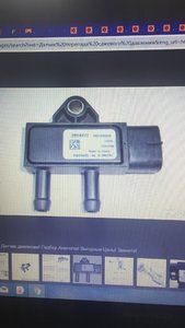

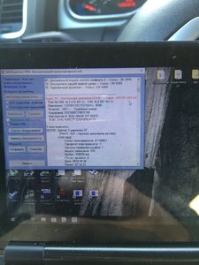

    Всем доброго времени суток! Ребята подскажите пожалуйста! В чем может быть проблема? И правильно ли я указал на датчик? Фишка была откинута от датчика и тоже самое показывает и при подключённом проводе к датчику. Егр отсутствует и сажевый. Просьба не пинать, новичок!!!

    1. Кстати, если фишка была откинута от датчика - возможно, что сажевого уже и нет. Наличие банки внизу - не признак наличия в нём матрицы. А судя по виду датчика - это датчик дифференциального давления ОГ.
    2. А почему датчик китайский стоит ? Откуда эта фотка ? Может быть в этом и дело, что китайский. Китайцы - они такие китайцы... Ты, как я погляжу, мой земляк. Если с города Ухты - помогу. Если дело окажется в этом датчике, то я помогу тебе с оригиналом. Свой сажевик вытряхнул, датчик остался. Думаю договоримся, ежели что.

    Это просто фото , левое.

    А есть какие-то сопутствующие явления ? Движок, например, в "аварийный" режим выпадает (на БК моргает спираль и скорость не более 70-80). Или ещё что-нибудь ? Или просто горит на БК "чек" и всё ?

    Кое что нашел в инете по твоей ошибке.
    Да, датчик, пудрящий мозги, походу правильно определили. Датчик дифференциального давления сажевого.
    Вот что пишут по причинам:
    Дифманометрический датчик сажевого фильтра показывает фантастические показания, из-за чего блок решает что датчик замкнут.
