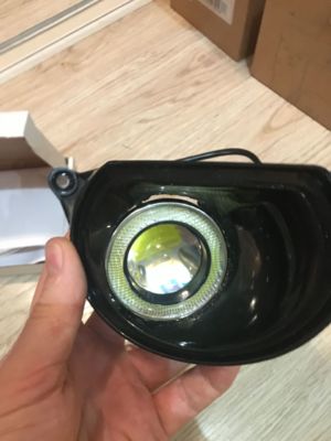

    Красиво,но нефига они не светят,то-есть горят очень ярко и красиво,только свет не больше 5-6 метров,в принципе для ПТФ достаточно... :fotku:

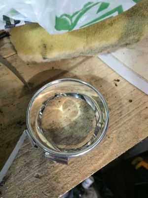

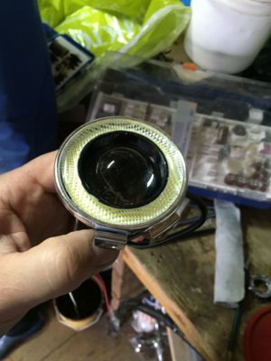

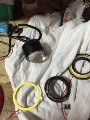

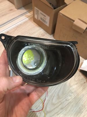

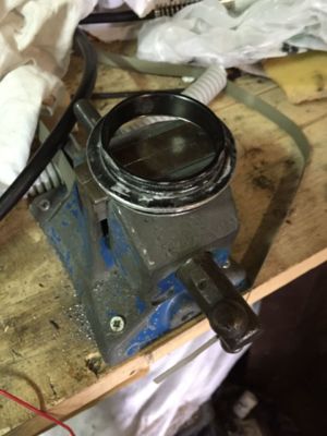

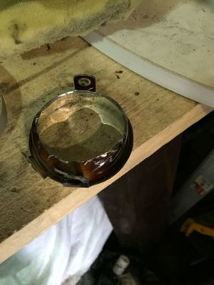

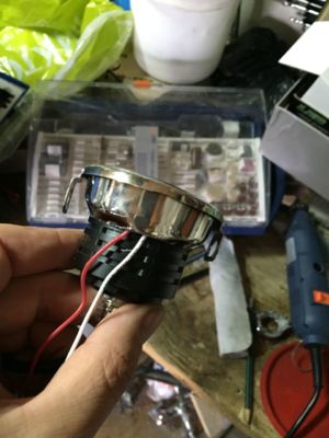

    Была прошлым летом задумка вставить светодиодный модуль в штатный корпус ПТФ, сделал часть работ на одной фаре. Сам езжу сейчас на другом авто, да и доделать времени не хватает пока. Вот немного фотографий, может кому поможет.
    1. светодиодный модуль с ДХО
    вот фото самого модуля в сборе
    Разобран
    2. Доработал модуль и отражатель:
    Собираем:
    Дальне нужно было склеить, но на этом пока все остановилось
    Вид ПТФ без стекла и с новым стеклом
    Все регулируется как и штатные.

    отличная работа! можно кстати купить линзованные птф от а8. очень интересно какой у них свет

    Это слабые. Надо ставить 50W линзованные led , на форуме есть где то фотки
  17. AndKny
    AndKny Участник форума
    8 дек 2014
    480
    Q7 3.0TDI 2007
    Надо сразу что-нибудь из серии CLU550, чтобы уже однозначно всех ослепить на дороге:) линзованный вариант с отражателем, конечно, лучше был бы. Хоть в глаза свет сразу бить не будет. Но 50Вт тоже сомнительно - их не рассеять в корпусе птф никакими способами до нужной температуры.
    Выше пример на фотках - 10Вт 9-кристальный лед, имеющий отдачу около 700-800лм (на коробке 3200лм - это какбы теоретический лимит ледов уже:)), при этом свет идет во все стороны и немного на дорогу. Слепят они сильно встречных. С другой стороны, 10Вт он вряд ли потребляет - судя по охлаждению, 5-8вт. Ну и ошибку надо будет убирать здоровыми резисторами, хотя промаргивания останутся, скорее всего.

    Ну промаргивания ты же знаешь как убрать:nod: По поводу рассеивания, то они в алю. корпусе с радиатором который будет торчать сзади из корпуса птф
