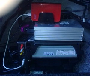

    Я себе такой же девайс пристроил. Питание от 12 вольт, только ИК-приемник надо выпаивать и выносить на заднюю стойку. Вместе с 500-гиговым накопителем обошлось в 10000 руб. Ну и 2000 за снятие блокировки ТВ.

    Можно тогда по такому случаю два вопроса:
    1. Купил Каркид по данному посту - можно ли действительно перепаять ИК порт на проводочке и будет ли работать?
    2. Работает эта штука от 12 Вольт без всяких переходников напрямую?

    Девайсу нужны 12в постоянного тока (и лучше стабилизированного).
