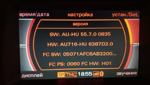

    Давайте попробую объяснить подробнее.
    Версия AMI:

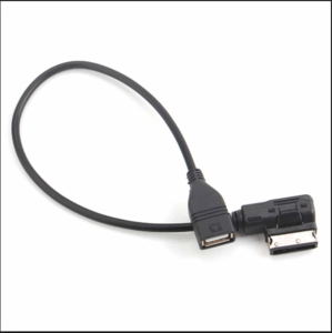

    От нее у меня в подлокотнике подключен MMI. К нему у меня подключен через специальный проводок флешка. Вот такой провод:
    Вот теперь собственно хочется еще и блютуз как то подключать но при этом не выключая физически флешку. В общем что бы была возможность переключения с флешки на БТ.
