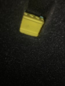

    Здравствуйте, не подскажете, для чего нужен штекер в ку 7 в бардачке?он находится слева бардачка, где выступ. Может для подключения юсб или ещё чего?

    Эта для отключение подушки безопасности когда детское сидение,ребенка спереди пристегиваешь.... Штекер есть,а переключатель с ключа как опция считается...
