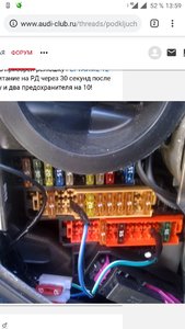

    Всем привет. С Али пришел миракаст wifi. Собираюсь к av1 подключать, смысла в тюльпанах не вижу, т.к. Проще сделать 2 разьемами. 6 проводов на тьюнер, 2 на питание. Вот по питанию как раз вопрос. Уже 40 страниц обсуждают возможные варианты подключения, но нигде не нашел откуда правильно взять питание? Так что бы работало как штатная система. Вкл зажигание или просто сел в машину и нажал кнопку громкости на центр консоли, все включилось и работает. Заглушил авто не открывая дверь, работает 10мин и вырубается.
    Подскажите, ведь наверняка есть люди, которые это уже реализовали? Или все от прикуривателя берут питание?

    Такой плюс есть только с переди,сзади такого нет,если коротко,то справа на предохранителей есть синий предохранитель,она отключается ровно через три минуты после вытаскивания ключа,у меня туда подключено,или же можно на лампочку в бардачке и будет вырубаться когда поставишь на охрану с пульта или через 10 минут.... Что-то типа этого... В багажнике все предики в постоянном напряжении,проверял лично и через 3 минуты и через 10 минут... А если именно сзади с багажника,Может питание взять с тв-тюнера?Не пробовал и не могу сказать...Но можно проверить через 3 минуты,есть там напряжение или нет, 3 минуты,так как машина у нас засыпает ровно через три минуты,лично засекал время,по крайней мере блоки MMI засыпают это точно...

    Спасибо. Конечно самое логичное пробовать с тв-тьюнера взять напряжение. Т.е. из того же разъема, в который буду вставлять пины rca
    В общем по идее ничего сложного и прокинуть + от колодки в переднем правом блоке предов. Надо будет попробовать. А то как то не доверяю я менеджеру энергии.

    Через три минуты после отключения зажигания или же именно вытаскивания ключа (т.е. блокировка рулевой колодки и выключение ММИ)? Там два синих, какой из них?
