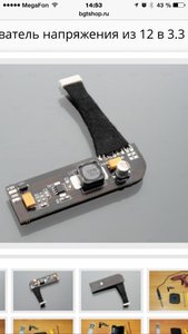

    Ауди Q7 3.0 TDI (239л/с) CASA 2009г дорест
    Скузи,у меня тоже в прикуривателе,но я думаю шумок идет от самого преобразователя с 12в-3,4в,(хотя черт его знает)конечно решение есть,поменять преобразователь но где гарантия что и там тоже самое не будет,вопрос кто понимает в этих штуках,как убрать шумок!Стоит вот такой преобразователь как на фото!

    В итоге шум шел от китайского HDMI2AV,тоесть и сейчас шумит!Поднял все домой,поключил к телику через 220в и тоже шум,потом подключил через HDMI провод на прямую и заработала как часы!Теперь жду новый HDMI2AV,может повезет и будет нормально все работать!Если честно нужно было сразу же купить за 5тысяч BGTshop.ru нормальный HDMI конвертор и все дела!У меня он шумит на защглушонной движке,а когда включаешь просто зажыгание то еще громче жужит!Пробовал старым способом кинуть массу на тюльпаны,моментом помокает,но потом все тоже самое!Фильтры и на питание и на звук пробовал,не помогло,фильтр на звук шум убирает но жужание все такое же!Все это пишу потому что знали,если есть какая та проблема,то это mini HDMI2AV.Вот еще,при первом включение HDMI2AV цвета показывает фиолетовым,потом выключаешь и включаешь и нормально все!Очень отличная вещь это APPLE TV!Всем советую,еще если туда как я добавляете роутет mini router TP-LINK 3G/4G и 4G модем,то в машине у вас есть все, онлайн телевидение,internet,онлайн фильмы,клипы MP3 так и с инета и т.д...Очень много всего,всех не перечислить!
