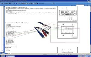

  16. Амико
    Амико Старожил
    21 ноя 2014
    6.355
    Ауди Q7 3.0 TDI (239л/с) CASA 2009г дорест
    Вот тоже схема TV-тюнер на Q7 2008г.Сам лично ставил,все работает!
      84 КБ
      252
  17. Амико
    Амико Старожил
    21 ноя 2014
    6.355
    #757 Амико, 27 янв 2015
    Сам лично устанавливал на свой Q7 2008г, с MMI 2G,ставил USB ADAPTER SKIF(ТРИОМА)MP3,Очень доволен,работает с штатных кнопок,всем советую,(что хорошо,не отвлекает на дорогах,особенно на трассе)чтоб самому поставить занимает 20мин,большое спасибо форумчанам за это,http://www.audi-club.ru/forum/showpost.php?p=6806329. (цена 8,5 тон). Через ТВ-тюнер ставил Apple TV,немножко придется повозится,но работает нормально!(Тоже большое срасибо) http://www.audi-club.ru/forum/showthread.php?t=409877&highlight=apple Кто не хочет парится и возится есть "Kivic one", http://bgtshop.ru/products/53225 работает как с Андроид так с (iOS)iphone,ipad,ipod,там все просто и поставить самому занимает 5 минут,цена вопроса если не спешить и самому заказать 7-10 тон,советовать не могу,сам не ставил,но начитан что вроде лучше чем APPLE TV по качеству,управляется тоже с телефона,можно спрятать в багажнике по глубже и не парится!Единственный минус у этих плееров только то что нет USB для просмотра фильмов и клипов и MP3,а так через телефон и интернет всегда пожалуйста!
