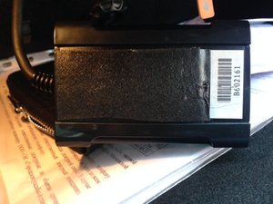

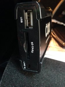

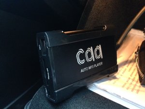

    Народ, подскажите что за вещь. Стоит у меня в VW Passat b6, на той магнитоле определяется как сд ченджер. Ставил в диллере фольцвагена года 2 назад. Думаю если снять - можно ли к А6 С6 сд ченджеру прикрутить? Тех документации не осталось - но может кто пользовал данный девайс? Айфон заряжается с него.
    Нашел на драйве у челвовека - http://www.drive2.ru/c/88913/
