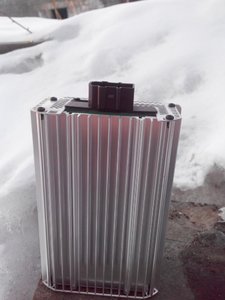

    Есть ли у кого схема подключения DVD Prolodgi 350u к такому усилителю (фото) Если есть вышлите пож. на i-mail acorp501@yandex.ru

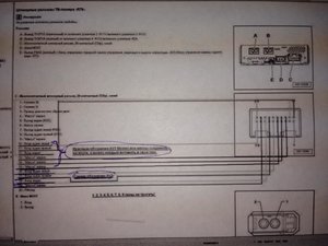

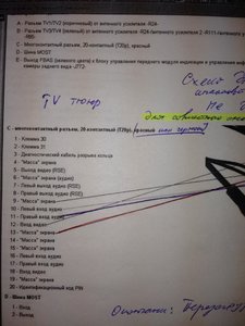

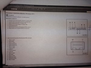

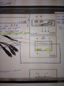

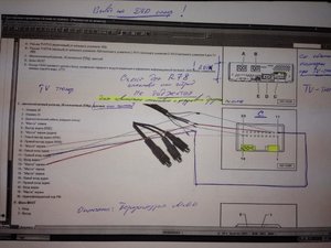

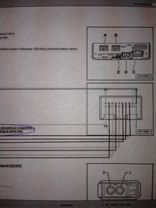

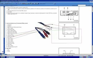

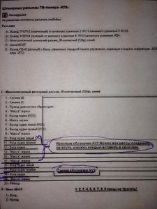

    Основные фото (случайно в гараже расспечатки нашёл: ImageUploadedByTapatalk1395358456.614063.jpg
    ImageUploadedByTapatalk1395358470.155625.jpg ImageUploadedByTapatalk1395358478.939185.jpg ImageUploadedByTapatalk1395358490.998261.jpg ImageUploadedByTapatalk1395358500.517402.jpg ImageUploadedByTapatalk1395358514.982266.jpg ImageUploadedByTapatalk1395358530.773299.jpg

    Вот с компа :)

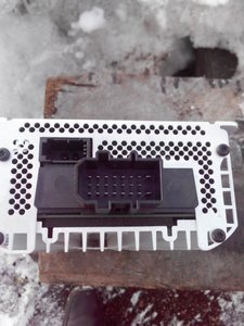

    У меня нет тв- тюнера, есть радио-тюнер, там штекер не такой. 20 пиновый штекер (красный) у меня стоит в блоке MMI интерфейсе за бардачком. Я пробовал к нему подключиться по такой схеме , вывел колокольчики, подключил их к dvd пролоджи 350U, но результата почему то нет. Может что то я неправильно делаю? Вот он блок MMI. Слева 20 пин. разъем.
  11. valex470
    valex470 инжеНЕГР
    24 янв 2011
    1.368
    Тюменская обл.
    Q7 4m 3.0 TDI `16 7seats
    а потом появляются темы "HELP!!! Не работает MMI!!! ПОМОГИТЕ!!!" :chainik:
    с тем же успехом можно было подключиться в разъём прикуривателя...

    в названии темы указано, что метод применим ТОЛЬКО ПРИ НАЛИЧИИ ТВ-тюнера
    Если его нет, то больше никак
    к тому же если MMI в принципе не имеет видео-входа FBAS:
    Можно лишь попытаться включить AUX (НЕ видео... только аудио)
    если внимательно прочитать ВСЮ тему, то можно самому разобраться

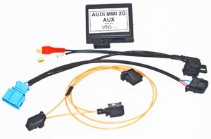

  17. acorp501
    acorp501 Новичок
    19 ноя 2013
    62
    А8l d3
    MMI 2G
  18. acorp501
    acorp501 Новичок
    19 ноя 2013
    62
    А8l d3
    #718 acorp501, 21 мар 2014
    Ребята, подключил сегодня выше указанный адаптер. Поставил приставку DVD 350U. На дисплее MMI высвечивается только VNSmusic, диск вставляю МП3. Очень туго распознает его, а порой вообще не играет. На дисплее перечня дорожек не отражается. Как правильно настроить, пробовал уже и в инженерном меню и при помощи ВАГком 7 блок 11 канал прописывать цифру 256, результата нет. В настройках MMI указано только CD больше ни чего нет. По идее должен быть и AUX. Может все таки надо менять MMI интерфейс? Флешку к стати тоже не видет. Cd диски читает. Но так же перечня дорожек в отличии от штатной CD магнитолы не показывает. Где можно еще покопаться ?
