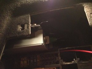

    У кого вообще ничего нет,то снимайте усилитель в багажнике и туда пины. Активируйте AUX в скрытом и все)))))))))

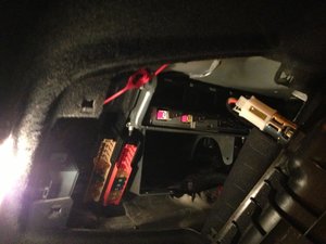

    Всем привет из Хабаровска. Всю ночь читал эту тему, и так и нечего не понял как на свою машину сделать чтобы у меня был ТВ и USB? DVD не нужно. У меня Q7 2007 с камер. Что нужно купить и как подключить ни че непонятно. Сильно не материте пож, может кто поможет. Там в начале ветки есть описание, но у меня фто не открываются. А так хочется у себя сделать. Хелпп

    Почитай тут: http://www.audi-club.ru/forum/showpost.php?p=6806329 вроде есть все ответы.

    А как есть еще вариант, где то взади что то подключают. Есть такое подробное описание?

    так в первом сообщении этой темы

    А есть у кого-то фотографии с первого поста? Не открываются уже. ТС-у написал в лс пару дней назад, молчит :(

    А у меня моно подсоединить? Есть там ТВ? Помогите еще раз пож, ничего не понятно фотография (28).jpg
