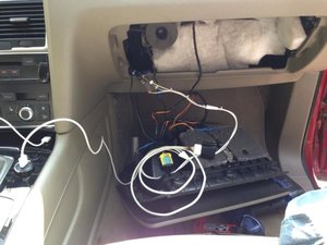

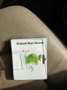

    Перелапачивать всю тему сил не хватило, предложу свое решение
    1. Композитный кабель для айфон - оригинал 1500 руб.
    2. Bluetooth адаптер - заказал на Ebay - 8 $.
    Звук идет на штатную аккустику.
    Проверил Ipone 4, 4S, 5
    Ipad 2, mini
    Все работает без глюков.

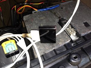

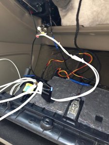

    Данная схема реализована через ТВ-тюнер.
    На фото видны тюльпаны.
    У меня на одном AV висит DVD.
    На втором BT.
    Тормозов нет.
    Я не меломан, качество звука для при использовании BT не поменялось.

    Этот провод с тюльпанами тянул с багажника от TV-тюнера???? :shock:
