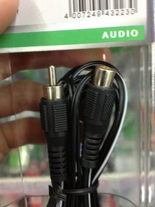

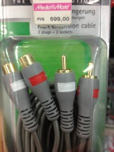

    Ребята помогите!! Поличиться ли проводами такими сделать выход???провод одиночный для видеовыхода и двойной для аудиовыхода??? ImageUploadedByTapatalk1357477285.633685.jpg
    P.s. Я буду эти провода обрезатьи вставлять по схеме представленной на первой странице.
