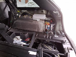

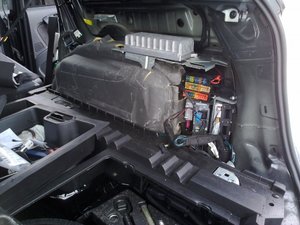

    Смысл у меня такой, я режу конец белого провода (который на тройнике) и подсоединяю его к плюсу и минусу в боковине авто (на штекере они есть). И питалово на коробку подается только при включеном зажигании - имеем багажник без проводов и не имеем гимора с бегатный в багажник перед каждым долгим оставлением машиныв (коробка хоть не много жрет тока, но все таки за недельку аккум мой полудохлый подсаживает так, что вебасто не включается и машина открывается только с ключа, а не адвансед кеем):nod:[/QUOTE

    BERMUT а для меня не подскажеш вариант 12в которые отключаются с отключением MMI. Тюнер у меня с 20 пинковым разьема синева цвета. Проверял там 2 плюса постоянные.
    Сегодня машина завелась с трудом хотя аккумулятор менял неделю назад. Нужна помощ смотрел коллеги тожи интересовались куда этот плюс брать
