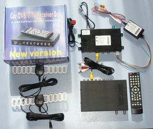

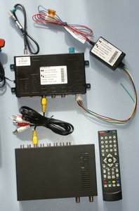

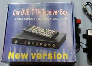

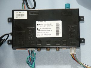

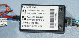

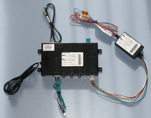

    и для MMI 3G есть хорошие интерфейсы,с помощью которых можно подключать нештатные видео устройства а так же GPS навигаторы.Тот же МИРКОМ,по RGB входу.
    Вот один из них.Предоставляет два простых видеовхода и один для камеры заднего вида.Плюс ко всему,тв тюнер имеет еще и встроенный USB media player - читает все самые ходовые форматы.Вроде этого достаточно ....
