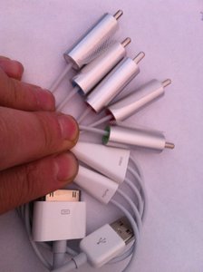

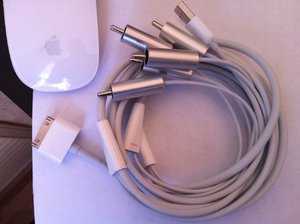

    Добрый день всем,
    вывел себе в подлокотник три колокольчика из багажника, где-то в районе заднего климата, подключил к зажиганию, разобранный переходничек 12V-usb, и тоже вывел в подлокотник. В итоге, в подлокотнике имеем: 3 колокольчика и usb-маму.
    При подключении айфона наслаждаемся видео и звуком и навигацией, а как только втыкаю в usb начинаются дики наводки от генератора и на звук и на видео. Если воткнуть usb в зарядку от прикуривателя и не заводить машину, то наводок почти нет.
    Внимание вопрос): как смотреть видео и заряжать телефон одновременно при заведенной машине.

    подробнее пожалуйста и фото! как это видео с айфона?

    23 мар 2011
    4.465
    Китай
    Британские
    Просто. Что мешает купить фирменный кабель. Один конец в Айфон ,а на другом тюльпаны,есть даже с HDMI. Фильмов в Айфон накидал и усе

  14. Andу
    Andу Участник форума
    22 сен 2010
    225
    Q7 TDI / VW POLO
    и при помощи этого же шнурка от ифона ты видишь навигацию на экране ММИ? что то не припомню чтоб этот шнурок выводил на экран ещё что либо кроме айпода (меню в ифоне для айпода) =/
    или я не так понял, или шнурки стали другие делать...

  17. audimilano
    audimilano Живу я здесь
    23 мар 2011
    4.465
    Китай
    Британские
    #277 audimilano, 26 апр 2011
    Я нави не выводил.У меня раньше на др.авто стоял вроде китайский интерфейс в бордачке. Я брал кабель который к Айфону и к Айпаду идет. 38 евро фирменный. На конце тюльпаны,видео идет в HD 576i
    Обычно через него фильмы смотрю на ТВ в в поездках в отелях
