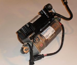

    заехал в сервис подключили на прямую компрессор - не раб сгорел мотор походу . заказал от Кайена сказали подойдет , и цену хорошую что то такую мне сказали в 27 000 хотя везде от 45 и выше . фото скинули этого компрессора .может не тот ??

    Компрессор на вид похож, цена только не Кайеновская.

    я новый за 28 покупал
