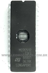

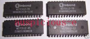

    вынесите в первый пост правильное изображение нашей микросхемы. я тут порылся и среди 27с512 в корпусе DIP28 нашел фоты.
    звонил в радио магазин, озвучили стоимость (DIP28 27c512-45Z) равную 2евро/шт. производитель - фирма Winbond.
    для справки: в линейке 27Cххх есть м/с одноразовые (ОТР) и с ультрофиолетовым стиранием. А вот линейка W27Cххх это EPROM Electrical Erase, т.е. электрически стираемые м/с. Но и это еще не всё. Для стирания W27C512 требуется подать +14 вольт на вывод № 24(А9)..
    vanoM939, спасибо. картинки и текстовку, благодаря тебе, подправил.

  20. vanoM939
    vanoM939 Живу я здесь
    25 сен 2007
    2.691
    Рисовозка
    teplopro корпус DIP28 у нас. Соответственно 1,2,3 фотки. 1-2 УФ, а 3 вроде электростираемые.
