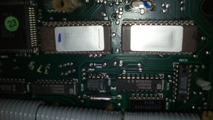

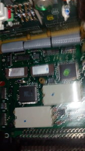

    Вскрыл мозги, выпаивать не нужно у меня. Есть плохое фото вида из нутри, слил оригинальную прошивку надеюсь что правильно все сделал. прошивку скину потом, скажете все правильно или нет. Насколько я понимаю для просмотра прошивки в winols нужен damos файл

    Для этих старых блоков damos не найти, тут нужно распознавать карты вручную...

    Здравствуйте.
    Есть А6 С4 2.5 tdi на АКПП.
    Подключили к Васе диагносту, определяет мотор как ААТ.
    Появились сомнения по поводу того, что двиг АЕЛ. Достали форсы: форсунки и распылители от АЕЛ.
    Номер ЭБУ 4A0 907 401 AD, т.е. для АЕЛ с АКПП.
    Решили посмотреть на чипы памяти: на них вот такие странные номера на наклейках:
    На первом :
    2 537 355 738
    0 281 001 478
    На втором:
    2 537 355 737
    0 281 001 478
    Что за чипы? Номера странные для заводских? Как быть с этой чертовщиной?
    Какую тюненую прошивку из доступных посоветуете залить?

    не надо ничего снимать, это вполне себе оригинальные чипы AEL:
    Chip No. ECU No. Eprom Chksum
    2537355737 281001478 27C512 3900
    2537355738 281001478 27C512 5100
    по прошивке - можно поставить даже оригинальную от ААТ автомата, желательно более древней версии типа EDC HS D02,
    у них мозги 4A0 907 401F, даже на ориджинале поедет веселее, правда с дымком
