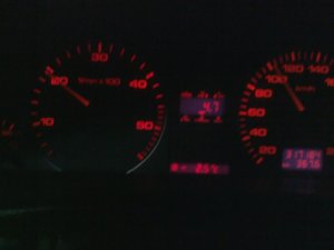

    Я по трассе, если ехать 100-120 вкладываюсь в 5 литров, чип 174 л.с. До чиповки брала где-то на литр больше.
    Фотка сделана прошлой зимой, отвозил родных на Борисполь, это где-то 300 с хвостиком километров от меня, фоткал на обратном пути, когда уже до дома оставалось километров 70. Туда ехал 90-100, обратно 110-120.

    Хочу в Борисполь. :shock:

    Соляра соляре рознь - так что сравнивать не уместно. У вас соряра производится на заводах советского образца - т.е. она жирная и соответсвенно энергии в ней больше, а у нас в евро5 это уже водичка, причем разбавленная бензином - потому как дешевле.
    У жены спроси какого масла хватит надолше - рафинированного или нерафинированного. Так и здесь - из соляры убирают все что можно для лучшей экологичности за ваш же счет. Одного не могу понять - зачем Мазам с ЕВРО2 движком соляра ЕВРО5 ???:shock:

    Я в ту дорогу заправлялся белорусской соляркой, у нас ее тоже продают. Так что твои аргументы здесь не катят.
