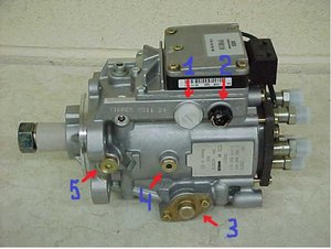

    Да причин может быть довольно много: от любимого Джонатаном насоса подкачки, до резиновых колечек на клапане опережения и на клапане, который стоит рядом со входным патрубком на насосе (не знаю, как он правильно называется, типа под ключик на 10). После того, как я поменял копеечные колечки, машина стала заводиться получше, пропали провалы при разгоне и т.п. Особенно, после замены колечка на том самом клапане под ключик на 10!:)
  8. pavluhakon
    pavluhakon Завсегдатай
    21 янв 2012
    587
    А6/c5 2.5AKN 99г
    Под каким номером?
