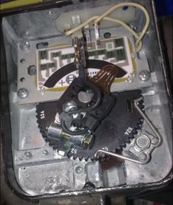

    Подскажи пожалуйста, где находится это зубчатое колесо? Это под крышкой, там где сам потенциометр?

    Да, там.
    Можем как-то встретиться, у меня есть в разобранном виде.

    Я пробовал крутить, в итоге вернул все на место, как было. Мне кажется, что так лучше.

    А я покрутил на 90` против часовой (ослабил пружину), с низов прет как шальная, но и топливо на литр потребляеt больше, в итоге тоже на место вернул, ибо экономия нужнее...

    Крутить надо на -1-3 зуба макс!

    Я крутил на 3 зуба по часовой. Дым все равно был, в итоге вернул все на место.

    сменил, повернул расходомер на пару зубьев по часовой-вроде ехать стало даже лучше,двиг заметно мягче..

    Вот фото внутренностей моего расходомера, хорошо видно и пресловутое колечко зубчатое на оси по центру:
