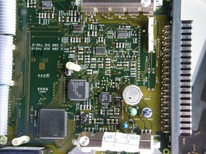

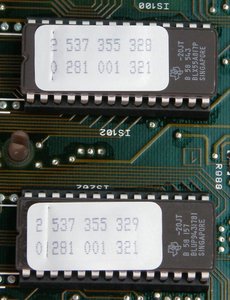

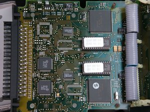

    У меня был. Это родные чипы:
      187,6 КБ
      520
      179,3 КБ
      410
      104,8 КБ
      524
  20. serg_94
    serg_94 Завсегдатай
    9 фев 2011
    764
    Allroad 2.5 AKE 02
    #220 serg_94, 23 май 2012
    Я как раз об этом и говорил. Компоненты производства Интел, Сименс, Филипс и тд, а маркировка на всех Бошевская! B58157, B57574, B58660 - нет такой родной маркировки у производителей. В инете ходят списки соответствия бошевских микросхем стандартной маркировке производителей. Так, к примеру B58157 соответствует TMS27C512 Texas Instr. в индустриальном исполнении, темп диапазон -40 +125 градусов.
