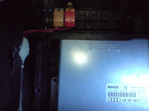

    ПЗУхи прошил (нашол у себя в закромах парочку 27512 Интеловских в керам. корпусе, попробовать сойдет) теперь вопрос, может и нубский, подскажите, как добраться к ЭБУ, где точно он находится? Знаю, что где то в ногах пасажира, а где именно, в боковой панели за дверью или за бардачком. Что откручивать, снимать надо. Фото было бы супер.

    kourza, Сложного ничего нет. ЭБУ на ходится под поликом в ногах переднего пассажира. Я снимал пластмассовую накладку на пороге, для этого просто достаётся центральная узкая полоса, она выпуклая, под ней саморезы которые крепят саму накладку. Ещё надо открутить саморезы ближе к передней стойке, под бардачком, там он может быть закрыт декаративной пробкой. После этого накладка снимается полностью. И всё заворачиваете на сиденье ковролин на полу и открывается доступ к ЭБУ, но он под пластиковым кожухом который надо снять. Если туда не лазили, тогда ковролин необходимо надорвать слева по линии изгиба, по другому не поднять. Как то так.
    Что по выбору микрухи впосте №197 можешь подсказать?
    На фото видно как надорван кавролин слева.

    Спасибо за подсказку, более менее понятно где он спрятан. По поводу микросхем, то могу сказать свое мнение (радиоинженер, инженер компьютерных систем с 30 летним стажем) то нормальные Интеловские ПЗУхи выдерживали и перегрев и мороз. Дохлых от мороза, скажу честно, не видел. Маркировка D27512J, что означает "J" не знаю, даташит молчит. А керамический корпус свидетельствует о серьезном температурном диапазоне, как на перегрев (что маловероятно) так и на мороз. В свое время, на одном военном заводе вместо РФ4 шли тоже Интеловские ПЗУхи, так их морозили до -45, выдерживали. Ну посмотрим. Я себе закажу (ну так, на всякий) микрухи с широким диапазоном температур по паспорту. Хотя, думаю, вряд ли пригодятся, и эти будут служить.
