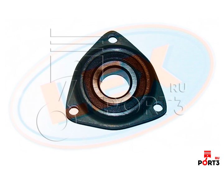

    Подключусь к спору. Крутил подшипник,так и не понял,:shock:,у него с одной стороны проточка,а с другой то что? Такое ощущуние что он выточен просто вместе с треугольником? :confused: Ошибаюсь?

    Я просто поначалу думал, что опора вискомуфты у всех с завальцованным подшипником. И у автора в посте, который чуть выше, ссылка на фото его опоры. Я там явственно вижу внешнюю обойму подшипника, которая не замоноличена с опорой. Только неясно, после токаря это, или до распила.
    Вот я например. усвоил, что есть такие опоры. которые не разобрать, и такие, как у меня.

    У меня с обоих сторон вот такой http://images.ua.prom.st/185418939_w640_h640_077115136a.jpg
    Я резьбовым сьемником подшипник выдавил, и вставил так же новый. Завальцевал аккуратно, и все. Я так понимаю, моя опора из каких-то очень бюджетных, сделана не так, как оригинал.
    Подшипник, который я выпрессовал: [​IMG]
    Какие будут контраргументы?

    У меня подшипник с одной стороны такой как на фото,а вот с другой какая то нахлобучка,на выходных полезу себе,отпишусь. Я сомневаюсь что его можно выпресовать оттуда,как будто он выточен целиком вместе с треугольником...
