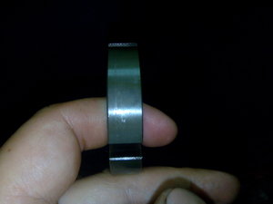

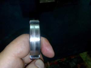

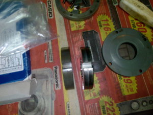

    В моем колхозе могут только ремонтировать ТНВД от МТЗ и камазов и то не всегда, но это все лирика. Сегодня начал собирать свой насос и возникли вопросы, прежде всего по осевому люфту. Предварительно собрал насос с новой распределительной головкой и подшипником, но волновую шайбу не ставил и замерил осевой люфт он составил 1.7 мм. Люфт мерил щюпами измерив зазор между регулировочной шайбой и торцом вала (индикатора у меня нет) Если учесть что осевой люфт допускается ДО 0.4 мм а шайба у меня стоит 2.8 мм то по расчетам новая шайба должна быть 4.1-4.2 мм. Такие шайбы вообще бывают? Можно ли установить 2 шайбы меньшей толщины?
    Ну и на последок пара фоток запчастей на фото роторы шиберных насосов
    [​IMG][​IMG][​IMG]
    на каком фото изображена новая деталь? Ответ не очевиден!
