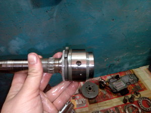

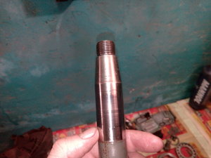

    Итак сегодня разобрал свой ТНВД. Теория с треснувшей диафрагмой не подтвердилась так как она у меня металлическая,ее кольца я пока не видел так как без компрессора ее достать не получилось. Износ плунжеров на глаз оценить невозможно, скажу только, что рисок продольных нет. На валу насоса в месте контакта сальника есть кольцевая риска - привет от дубового сальника, но утечки там не было
    [​IMG].
    Вал в корпусе качается из стороны в сторону это нормально?
    Это я так понимаю отверстия для фиксаторов вала при сборке? Они расположены как раз на против 2х заглушек.
    Разобрал насос низкого давления и как то не заметил там катастрофического износа. Хотя могу и ошибаться.

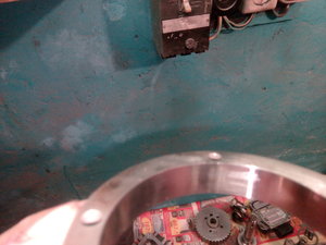

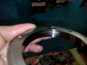

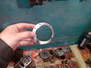

    [​IMG][​IMG]
    такой овал статора это нормально?
    Ступенька характерная для таких насосов пальцем едва чувствуется. Клапан давления пока не снимал может проблема в нем? Нак крышке насоса низкого давления кольцевых рисок нет, на стенки корпуса тнвд картина немного похуже (фото не сделал) но тоже все выглядит пристойно. В общем пока вопросов больше чем ответов.
