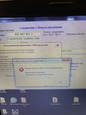

    Всем привет! Стоит двигатель BDG , эбу с индексом B от ake , так вот, стоял тнвд с индексом С, которые помер, заменил тнвд с индексом М , но была еще проблема, приборка не выходила на связь, по этому было решено поставить на тнвд М , эбу от тнвд С , но как показала практика , двигатель пока не прогреется не ехал(до 77 градусов ) были подергивания , после 77 градусов как самолет , умные люди на форуме сказали, что надо ставить нормальный эбу тнвд именно М , Как я понял на С нет предпрыска , так вот, была залита прошивка с индексом J, поскольку на старой прошивке тнвд при подключении штекера издавал звук стрекотащий и не пропадал, после замены прошивки стрекотание стало кратковременное , то есть все ок, но при запуске , 0 реакций, при этом ошибка появилась только по климату , как я понял , то что прошивка рест, прикрепил фотку, какие индикаторы горят и не пропадали , по итогу также вытащил , с приборки пароль , думал попробовать привязать тнвд , (имобилайзер на эбу двигателя отключен ) , пароль вытащил, но когда его ввожу , пишет что пароль не правильный , фото прикрепил , также еще увидел момент, что температура двигателя висит в районе 150 градусов , если отключить датчик , начинает показывать нормально , как я понял, она начинает брать показания , с датчика температуры масла, поскольку значения 1в 1.
    Так вот, вопрос, как точно удостоверится что эбу с тнвд М который и должен стоять живой , если живой, то как его можно привязать и запустить и момент с температурой , ошибки нет , но я помню что при отключении датчика должно показывать -40 , но такое не происходит ! Буду рад помощи, всем спасибо !

    Просто понять, надо от М сдохшие мозги или что то я не так делаю , почему то пароль от приборки не подходит, когда в блоке двигателя ввожу его, 0 в начале ставлю, хз вообще, мистика
