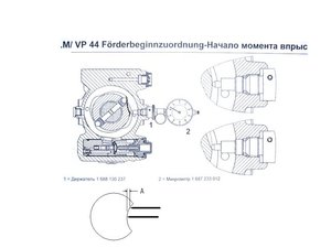

    A4/B5 2.5 AFB 98г
    вот картинка как его выставлять

    это ... конечно... все... зае...сь:confused:
    но речь шла о зуб/колесе внутри ТНВД:ded:

    A4/B5 2.5 AFB 98г
    этот самый венец напресован на вал с таким натягом, что его в жизни не сдвинеш, а если и сдвинеш то вал можно смело выбрасывать так как после этого насос уже никто и никогда не настроит.

    A4/B5 2.5 AFB 98г
    а ларчик просто открывался. Оказалось просто не правильно выставил шкив относительно вала - получался очень поздний угол
    выставил шкив не по нижней кромке а по верхней. Запускать пока не пытался - надо с дохлым аккумулятором разобратся.
