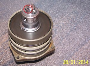

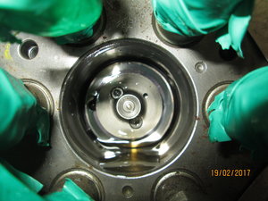

    А вообще подключил форсунку снаружи и попробовал покрутить вал насоса руками (ремень снимал) при включенном зажигании. В этом случае дозатор стрекочет и создает давление, форсунка пылит. Почему крутил руками - просто аккум сдох. При выключенном зажигании и ручной прокрутке так же стрекочет дозатор и слышно как в баке работает перекачивающий насос. В общем у меня подозрение, что насос я собрал не правильно. Вопрос к знатокам. При сборке насоса вал фиксируется фиксатором через отверстие в шкиве, как в этом случае должна быть ориентированы лыска показанная на фото? В верх или в низ? Датчик кстати сдвинул до упора влево к водителю. При ручной прокрутке насоса вылезли ошибки по датчику положения коленвала

    Вниз корпуса.

    IMG_1223.JPG Стопор в шкиву,с зади вид должен быть такой.

    блин а я вверх поставил. Читал пост о переборке тнвд ниссана там лыску в верх ориентировали.

    Вот и причина, почему не запускается. Переворачивай. Ориентир - фото сверху.
