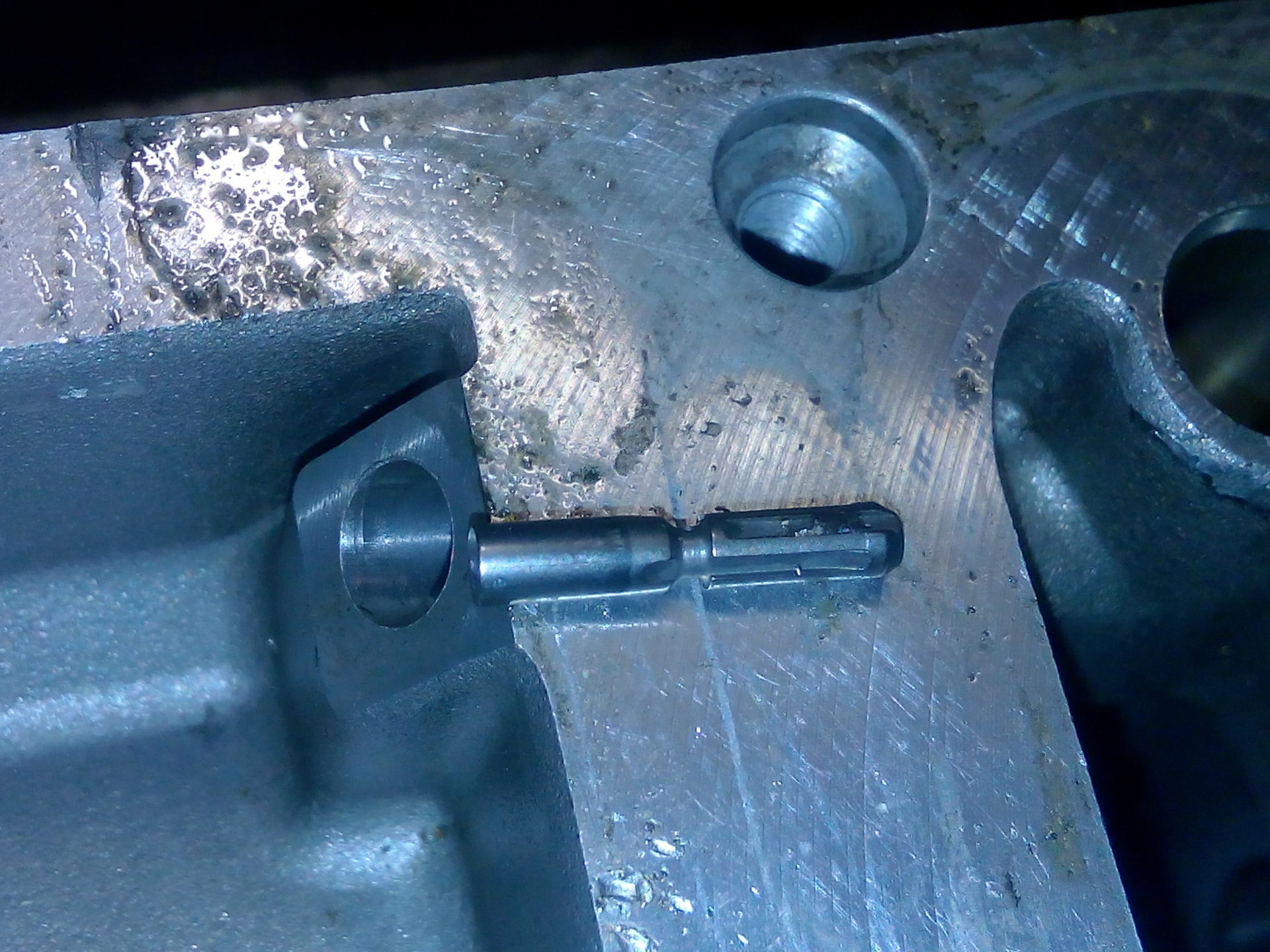

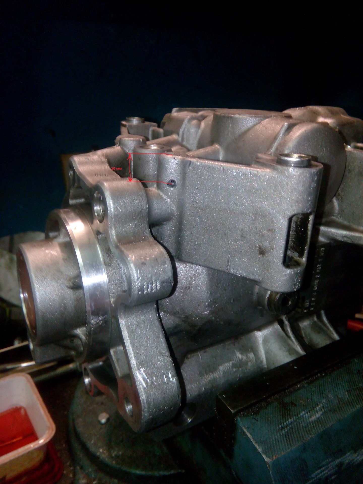

    Народ кто чем выбивал этот жиклер!!!??? Сегодня погрел место установки жиклера, а вместо этого разогрел весь корпус. Попробовал выбить его спицей - шиш!

    Диаметр этой спицы должен быть близким к диаметру жиклера. Т.е. у тебя спица должна быть длиной 13-15 см длиной и диаметром 2,7-2,9 мм. И не просто вязальной проволокой, а реально "жесткой" выколоткой.
    У меня под рукой оказались металлические "плечики" для одежды. И жесткость, что нужно, и диаметр.

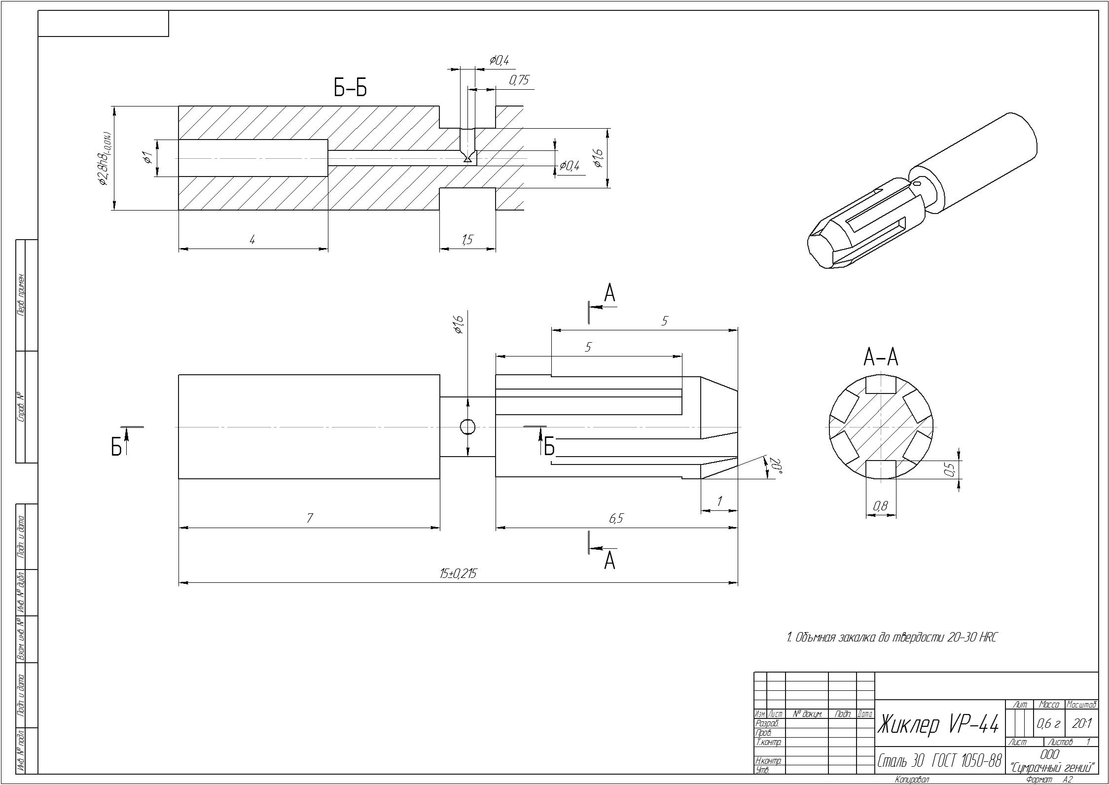

    сегодня наконец то добрался до гаража и выбил жиклер. Как оказалось не зря, 2 из 3 входных канала были забиты грязью. Выбивал велосипедной спицей с предварительным нагревом корпуса. Кто то грозился что у него есть возможность изготовить такие жиклеры вот только размеров нету. Кидаю чертеж жиклера.

    Если это в мой "огород", то я закинул "удочку" человеку.Отправил чертёж! Ждём!

    капец жиклерчик, без бутылки не разберешся
    Если наладить его изготовление, будет круто мегакруто !
    Юра, если не ты, больше никто :))

    уж больно мелкие отверстия!(((((
