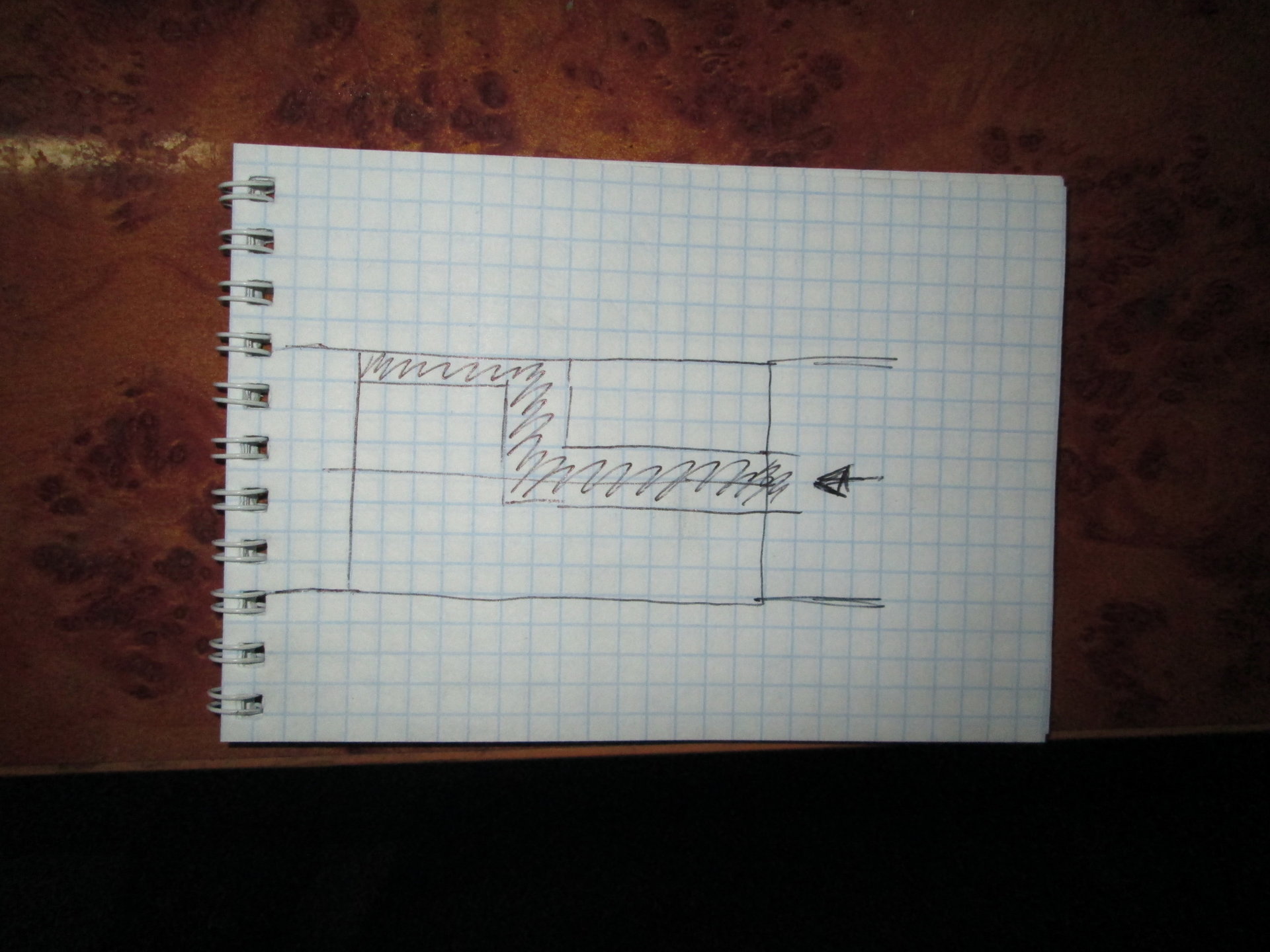

    Смотрю на эти картинки и не врубаюсь... ???
    это и не жиклер , это и не щелевой фильтр...
    у меня вопрос "что это" ?
    где "втекает" , а где "вытекает" ???

    там канал в виде зигзага.

    IMG_1322.JPG принцип такой.

    это все таки щелевой фильтр

    :lol: Старый пердун! Молодежи я всё прощаю, они могут знать, могут не знать. А вот ты должен знать. Так что - К СТЕНКЕ. Итак вопрос: вот когда дизтопливо прошло щелевой фильтр то оно куда дальше идёт? Подсказка - в дырочку (отверстие). В гидравлической цепи последовательное отверстие 0.4 мм. (примерно) это что? Правильно, дроссель! Дросселирование может быть выполнено несколькими способами, в т.ч. и при помощи жиклера. Жиклёр выполнен радиально, а не аксиально, что несколько сбивает обладателей докторских дипломов (4-х), но сути дела не меняет. А суть такова - это дроссель, выполненный на жиклёре с предварительной защитой в виде щелевого фильтра. Этот жиклёр не может забиться, т.к. размер щели меньше диаметра отверстия как минимум в два раза. Странная на первый взгляд форма щелевой части объясняется просто - увеличивает длину щели, тем самым увеличивая "грязеёмкость".

    А по мне так просто неудачная конструкция, что мешало сделать вкручивающийся жиклер как в карбюраторах, а перед ним поставить какую нибудь сеточку. И возникает вопрос почему нельзя просверлить сквозной канал хотя бы бормашиной и сверлом не 0,4 а хотя бы 0,3. Хотя я понимаю, что руками это сверлить довольно трудно, усилие на таких сверлах не чувствуеш. Уже 2 года копаюсь в своей машине и понимаю что перед конструкторами похоже поставили задачу сделать максимально заумную конструкцию, к тому же с довольно ограниченным ресурсом и низкой ремонтопригодностью. Впрочем это характерно для всех немцев после 95-97 годов.

    Сегодня просверлил канал с другой стороны, попробовал залить его - жиклер 100% забит. На холодную его не выбить. Возникает вопрос как сильно греть корпус? И тяжело ли он выбивается после нагрева? Жиклер у меня серого цвета, насос 98 года последние цифры 106D следовательно вероятность 90% что он стальной.
