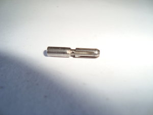

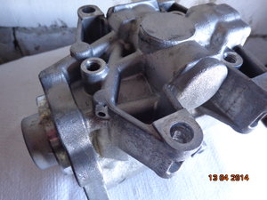

    Диаметр жиклера 3 мм. В эти насосы ставились стальные и латунные жиклеры. Если в твоем корпусе стоит стальной жиклер, то можно рассверлить канал и выбить жиклер. Латунный жиклер при выбивании ломается, поэтому его нужно вытягивать. Вот тебе картинки.
    А регулировка угла не происходит совсем.

    Так а чем его заменить? Без него нельзя, а если высверлишь, обратно ничего не вставишь...???

    Так сверлишь не сам жиклер, а канал в котором он находится. Но это в случае со стальным жиклером. С латунным жиклером, корпус не сверлится.

    у меня этот жиклер точно не латунный.
    А жиклер этот трудно выбивается или легкими ударами?

    Ну если очень грамотно подойти я думаю его можно достать, а на коленке это тяжело

    Я сверлил с латунным, в трёх насосах, и в одном я почти вытащил его:laugh:, а в свой насос 106к я забил жиклёр от 106d.

    Насос какой? Трудно, я грел корпус горелкой, и все равно он тяжело идет.

    Рассверливаешь канал, чем его потом затыкать? Аргоном? Место где сидит жиклер не прослабнет при выбивании?

    Болтом М5 с нашего топливного фильтра и вместе с медной шайбой. Аргоном ни в коем случае, т.к. при очередной "говеной" заправке, может потребоваться еще раз его вытаскивать. Болт открутил-выбил жиклер. А аргон потом опять рассверливать?
    Не прослабнет.
